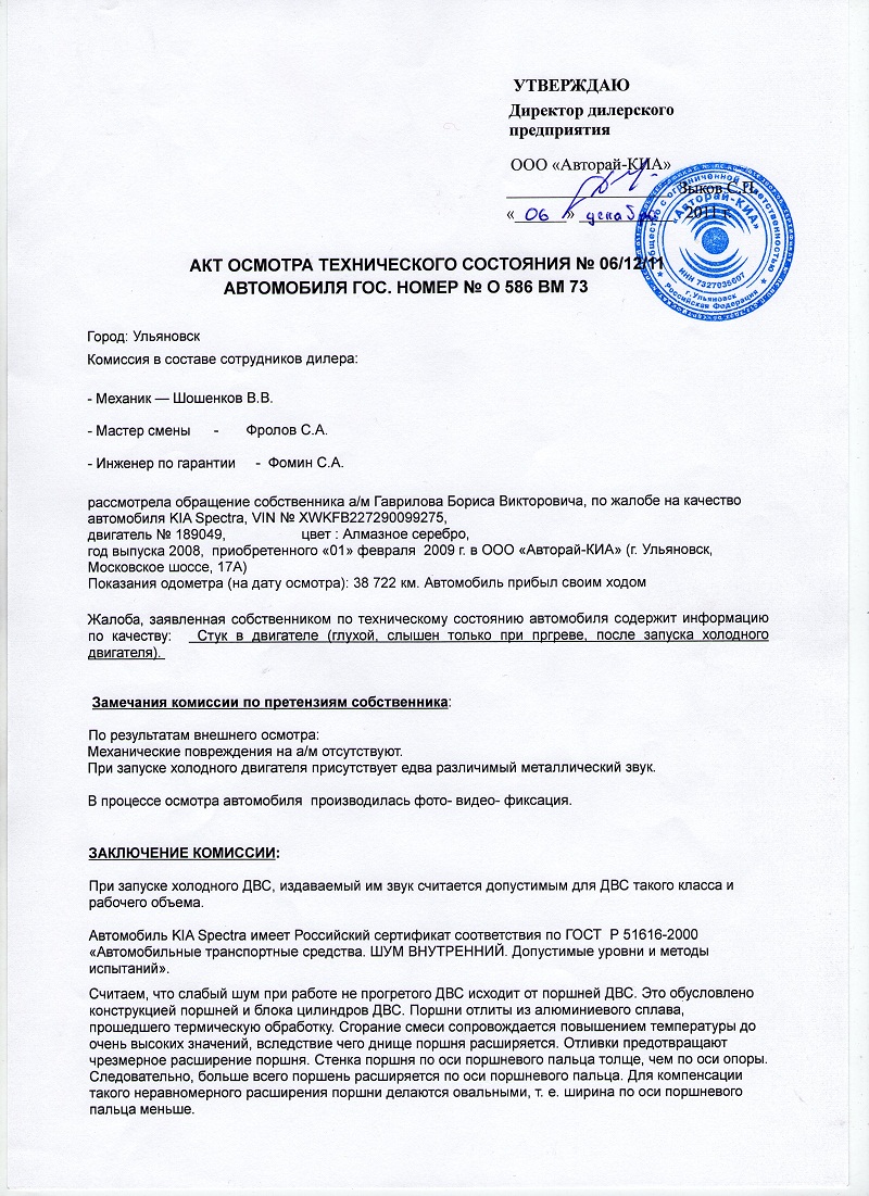

Boris73 Опубликовано 8 декабря, 2011 Жалоба Опубликовано 8 декабря, 2011 я так понял что эти нормы должны быть указаны в моей сервисной книжке. так как в акте написано "" согласно сервисной книжки "слабые посторонние звуки,шум,вибрация, которые не влияют на характеристики и работоспособность автомобиля или его элементов" нельзя рассматривать как дефект" Цитата

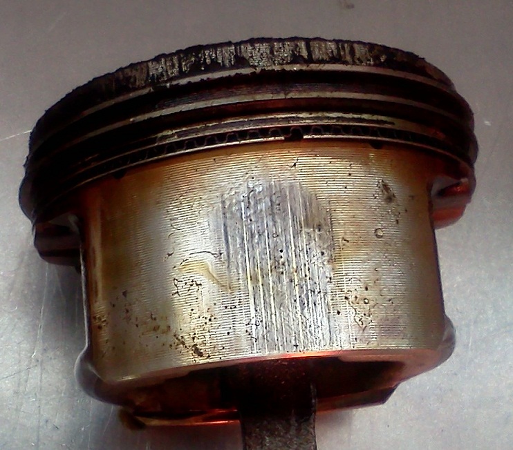

Boris73 Опубликовано 11 декабря, 2011 Жалоба Опубликовано 11 декабря, 2011 доброго времени суток. вот здесь акт который мне дали . и фото поршня, которое я сделал в июле 2011года когда меня пригласили на дефектовку двигателя. это один из поршней с явным дефектом. после дефектовки мне поменяли два поршня. а еще одна фотка из гарантийной книжки. Цитата
Filaret2 Опубликовано 13 декабря, 2011 Жалоба Опубликовано 13 декабря, 2011 Ну как и ожидалось(( ИМХО у Вас только один выход - если шум действительно громкий, мешающий нормальной езде, то надо найти эксперта, который сможет установить наличие шумности выше норм ГОСТа. 1 Цитата
Boris73 Опубликовано 13 декабря, 2011 Жалоба Опубликовано 13 декабря, 2011 шум пока не сильно громкий. так как в июне меняли поршня и я накатал 5000 км. но на холодную он отчетливо прослушивается. при прогретом двигателе его не слышно. спасибо большое за консультацию.. и еще один вопросик. так как машина за три года в сумме пробыла 35 дней на ремонте то прибавляется это время к гарантии???. то есть гарантия заканчивается в феврале.. а если прибавляется то в марте???.. Цитата
Filaret2 Опубликовано 14 декабря, 2011 Жалоба Опубликовано 14 декабря, 2011 Дни прохождения ремонта прибавляются, да. Только надо было хранить доказательства нахождения в ремонте (заказы-наряды). 1 Цитата
