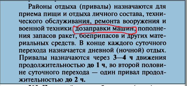

А,  вон Вы о чем! О заправке на ходу!
Пожалуйста:
БУСВ часть 2, ст. 502:
Ссылка на комментарий

Вот например, взгляните: www.twirpx.com.
техническое описание 9К33М3...
стр11, п.15

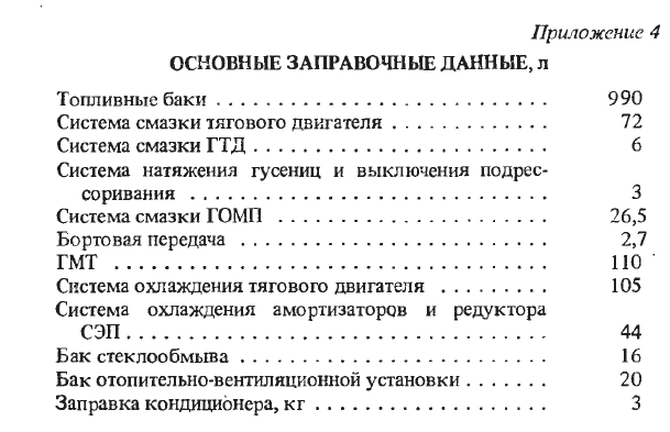

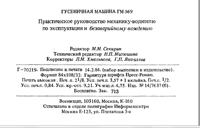

Дело в том, что топливные баки ГМ 569 позволяют преодолеть 500 км без дозаправки. Их объем 990 литров.
992869236_1.PNG.c6a5c4c21dd4874ff800130d9c5e0a22.PNG1297397778_2.PNG.5449a48746b1f47f08d3d1771e415cc8.PNG

Их объем 990 литров
Ну и что?
5 часов назад, Недобрый сказал:
500 км на марше? так это ж более 10 часов. А турбина сожжет 670 литров  за 10 часов..

Не обескураживайтесь. Я Ваш вопрос об объеме бака бука переадресовал  профессионалам. Кстати. А заземлять машину Вы планируете при ее дозаправке с работающим передатчиком? А то неровен час тут то Вас током и стукнет...
