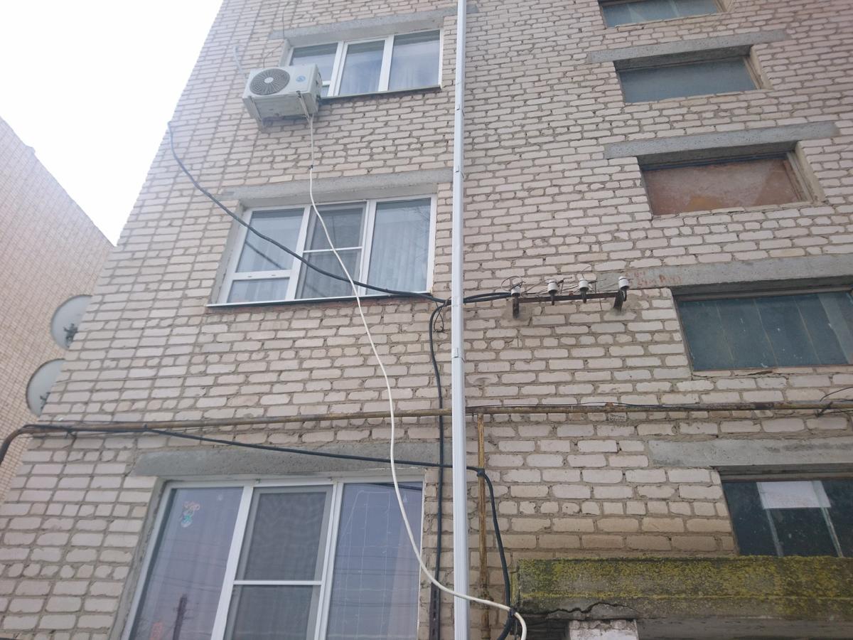

Александр Малышок Опубликовано 15 октября, 2019 Жалоба Поделиться Опубликовано 15 октября, 2019 Приветствую, господа форумчане. Проблема такова: Снимаю квартиру в пятиэтажке. Силовой кабель, питающий мкд, брошен по колхозному, от столба в подвал. Проходит данный архитектурный шедевр вдоль всего фасада (просто наброшен на пару крючков) и вдоль подоконника моего окна (прикасается к нему). Обращался в РЭС с просьбой проложить кабель согласно ПУЭ - не ответили. Обратился в прокуратуру с жалобой на бездействие и просьбой о штрафе за "неответ". В штрафе отказали с формулировкой: "РЭС направило ответ обычным письмом, о чем свидетельствует запись в журнале №... от ..., а то, что оно до вас не дошло - не повод наказывать РЭС. Закон не обязывает направлять ответ заказным." А вот по существу главного вопроса пришла отписка. Вот часть моего заявления в прокуратуру: Цитата Т.к. ресурсоснабжающая организация (далее – РСО), а именно филиал ОАО "МРСК Юга" - "Калмэнерго" Лаганский РЭС, является исполнителем коммунальной услуги электроснабжения, то при выявлении факта возможного причинения вреда жизни, здоровью потребителя, именно исполнитель обязан принять меры по устранению причин возможного вреда. В связи с тем, что границей эксплуатационной ответственности между РСО и ответственным за содержание внутридомового имущества МКД считается внешняя граница стены дома, а при наличии общедомового прибора - место соединения прибора учета с инженерной сетью, входящей в МКД, считаю отказ Лаганского РЭС от прокладки кабеля в соответствии с установленными нормами незаконным, не предоставление ответа на письменную жалобу – неприемлемым. В ответ прокуратура процитировала пункт 7 ПП РФ от 13.08.2006 N 491 (В состав общего имущества включается внутридомовая система электроснабжения, состоящая из вводных шкафов, вводно-распределительных устройств, аппаратуры защиты, контроля и управления, коллективных (общедомовых) приборов учета электрической энергии, этажных щитков и шкафов, осветительных установок помещений общего пользования, электрических установок систем дымоудаления, систем автоматической пожарной сигнализации внутреннего противопожарного водопровода, грузовых, пассажирских и пожарных лифтов, автоматически запирающихся устройств дверей подъездов многоквартирного дома, сетей (кабелей) от внешней границы, установленной в соответствии с пунктом 8 настоящих Правил, до индивидуальных, общих (квартирных) приборов учета электрической энергии, а также другого электрического оборудования, расположенного на этих сетях.). И заключила, мол кабель - ваше общее имущество и ответственность за его прокладку лежит на вас. Дом у нас с непосредственной формой управления. Собственники акт балансовой и эксплуатационной принадлежности в глаза не видели и ничего не подписывали. Комичность ситуации в том, что в этом же пункте, на который ссылается прокуратура, есть ссылка на пункт 8, где явно определена граница, которую я и указал в своем заявлении. Я в чем-то заблуждаюсь или можно смело обжаловать ответ в республиканской прокуратуре? ps Фото заявления и ответ прокуратуры приложил. За пятна извиняюсь - пирожки в такие ответы прокуратуры заворачиваю. Цитата Ссылка на комментарий Поделиться на другие сайты Поделиться

Александр Малышок Опубликовано 16 октября, 2019 Автор Жалоба Поделиться Опубликовано 16 октября, 2019 4 часа назад, gleb сказал: если этот кабель общедомовая собственность Вот в этом то и дело, что в пункте 8 пп 491 указано, что внешней границей сетей электро-, тепло-, водоснабжения и водоотведения входящих в состав общего имущества, если иное не установлено законодательством Российской Федерации, является внешняя граница стены многоквартирного дома, а границей эксплуатационной ответственности при наличии коллективного (общедомового) прибора учета соответствующего коммунального ресурса, если иное не установлено соглашением собственников помещений с исполнителем коммунальных услуг или ресурсоснабжающей организацией, является место соединения коллективного (общедомового) прибора учета с соответствующей инженерной сетью, входящей в многоквартирный дом. Выходит, что кабель от общедомового прибора учета и дальше до индивидуальных приборов в квартирах - общедомовая собственность. От общедомового и до ЛЭП - ответственность рэс. Акта балансовой принадлежности собранием собственников не подписывалось. Решения суда, где внешнюю границу определяют по стене дома (все что снаружи - не общедомовая собственность) я в судебной практике встречал. Только в силу отсутствия юридического образования решил перед подачей в суд проконсультироваться на форуме. В итоге как то не очень вышло) 4 часа назад, gleb сказал: Вот и пользуйтесь на здоровье, а то неравен час попросят с квартиры за излишнюю активность. Активность эта обусловлена реальной опасностью жизни. Трехфазный силовой кабель в вашей жизни когда-нибудь пробивало? При мне такой опыт был. Последствия оказались летальными. Хозяйка сама в курсе и только рада разобраться с РЭС. Цитата Ссылка на комментарий Поделиться на другие сайты Поделиться
