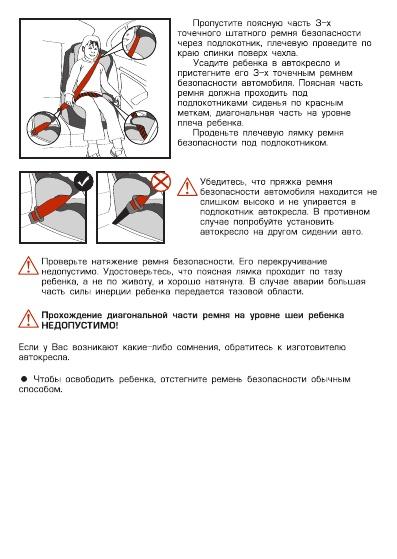

Наталья42 Опубликовано 23 сентября, 2019 Жалоба Опубликовано 23 сентября, 2019 (изменено) Здравствуйте. Ситуация такая: ребенок находился в детском кресле на переднем сиденье автомобиля. Был пристегнут ремнем безопасности автомобиля, как этого требует инструкция по эксплуатации данного детского кресла. Ремни безопасности детского кресла были убраны. Вес и возраст ребенка соответствуют 2 группе из инструкции. Инспектор оштрафовал, мотивирую это тем, что нужно обязательно пристегивать ремнями самого кресла. Была подана жалоба начальнику ГИБДД, он так же ответил, что не была соблюдена достаточная безопасность ребенка. Доводы, о том, что ребенок был пристегнут строго в соответствии с инструкцией по эксплуатации, на сотрудников не действуют. Подскажите пожалуйста, стоит ли обращаться с жалобой в суд в таком случае? И какие документы нужно заранее подготовить в суд. Спасибо. Уточню, что ремнями кресла ребенок никак не может быть пристегнут, они банально маленькие и максимум достают по высоте ему до груди. Изменено 23 сентября, 2019 пользователем Наталья42 Цитата

Наталья42 Опубликовано 25 сентября, 2019 Автор Жалоба Опубликовано 25 сентября, 2019 (изменено) Большое спасибо за ответы! 20 часов назад, *Аннушка* сказал: Каков возраст ребёнка? Он старше 7 лет? Он прав, если ребёнок младше 7 лет. Инструкции инструкциями, а знать и соблюдать водителям следует ПДД. Ребенку на момент составления протокола было 6 лет. Я руководствуюсь тем же пунктом ПДД, что и Вы. В нем конкретно сказано, что: Цитата Перевозка детей в возрасте младше 7 лет в легковом автомобиле и кабине грузового автомобиля, конструкцией которых предусмотрены ремни безопасности либо ремни безопасности и детская удерживающая система ISOFIX, должна осуществляться с использованием детских удерживающих систем (устройств), соответствующих весу и росту ребенка. (При перевозке мы использовали детское удерживающие устройство) Цитата Установка в легковом автомобиле и кабине грузового автомобиля детских удерживающих систем (устройств) и размещение в них детей должны осуществляться в соответствии с руководством по эксплуатации указанных систем (устройств). В руководстве по эксплуатации строго указано, что необходимо убрать ремни самого кресла при достижении определенного веса и пристегнуть ребенка штатным трехточечным ремнем безопасности. Как думаете эти доводы учтет суд? Изменено 25 сентября, 2019 пользователем Наталья42 Цитата
Модераторы gleb Опубликовано 25 сентября, 2019 Модераторы Жалоба Опубликовано 25 сентября, 2019 36 минут назад, Наталья42 сказал: Я руководствуюсь тем же пунктом ПДД, что и Вы. В нем конкретно сказано, что: а нужно обращать внимание на это Перевозка детей в возрасте младше 7 лет в легковом автомобиле и кабине грузового автомобиля, конструкцией которых предусмотрены ремни безопасности либо ремни безопасности и детская удерживающая система ISOFIX*, должна осуществляться с использованием детских удерживающих систем (устройств), соответствующих весу и росту ребенка. часть пункта на который вы ссылаетесь больше относится к установке удерживающих устройств 39 минут назад, Наталья42 сказал: В руководстве по эксплуатации строго указано, что необходимо убрать ремни самого кресла при достижении определенного веса. считаю, что руководство противоречит ПДД Цитата
Наталья42 Опубликовано 25 сентября, 2019 Автор Жалоба Опубликовано 25 сентября, 2019 1 минуту назад, gleb сказал: считаю, что руководство противоречит ПДД Здравствуйте. Спасибо за ответ. Но в ПДД указано, что нужно пользоваться руководством. Круговорот какой-то получается. Мы же соблюдали ПДД, когда использовали кресло в соответствии с руководством? Задам эти вопросы судье. Решили обжаловать. Еще один не мало важный факт: инспектор вынес сначала постановление, в нем мы указали, что оспариваем. Затем этот же инспектор выписал протокол, в котором указал время и место рассмотрения. В протоколе написали, что вину не признаем. По факту пришли к начальнику ГИБДД, он ничего не рассматривал, принял от нас жалобу и все. Правильно ли я понимаю, что начальник должен был рассмотреть вместе со мной протокол и вынести новое постановление, а не оставлять в силе постановление, вынесенное инспектором на месте? Извиняюсь за много вопросов, хочется установить истину. 1 Цитата
