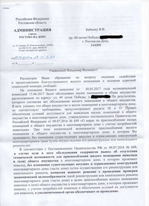

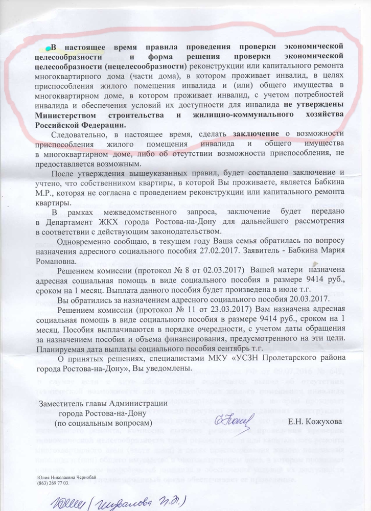

Владимир Бабкин Опубликовано 7 июля, 2017 Жалоба Опубликовано 7 июля, 2017 Вот так признание, квартиры не пригодной для проживания комиссией МВК мои проблемы, ну и как выживать? Цитата
