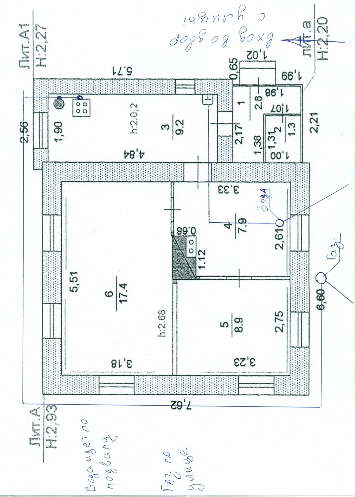

fars-l Опубликовано 11 июня, 2014 Автор Жалоба Опубликовано 11 июня, 2014 если есть техническая возможность сделать отдельный вход, санузел и кухню- то разделить можно я щас тогда скину план дома, посмотрите пожалуйста, есть ли возможность
Mrsmit Опубликовано 11 июня, 2014 Жалоба Опубликовано 11 июня, 2014 Вот вот мне это и нужно. Что бы вы научили меня как и что нужно. А глядя на тех паспорт вы компетентны будете сказать возможно ли выделение? Если да, то я конечно сейчас его выложу. Компетентен и безо всякого эксперта. Но мне надо еще дополнительно наложение инженерной сети с вводами в дом (или местом где они расположены)
Director Опубликовано 11 июня, 2014 Жалоба Опубликовано 11 июня, 2014 Компетентен и безо всякого эксперта. Только для суда, который будет рассматривать этот вопрос, будет не достаточно.
fars-l Опубликовано 11 июня, 2014 Автор Жалоба Опубликовано 11 июня, 2014 если есть техническая возможность сделать отдельный вход, санузел и кухню- то разделить можно Посмотрите пожалуйста, что скажете? [ATTACH]19098[/ATTACH]
fars-l Опубликовано 11 июня, 2014 Автор Жалоба Опубликовано 11 июня, 2014 Компетентен и безо всякого эксперта. Но мне надо еще дополнительно наложение инженерной сети с вводами в дом (или местом где они расположены) Я в ручную подрисовл ввод газа и воды. Надеюсь вы разберетесь в моем художестве. Комуникации идут с улицы. И газ и вода подводятся под землей. Дальше по дому газ идет снаружи. А вода по подвалу. [ATTACH]19099[/ATTACH]
Mrsmit Опубликовано 12 июня, 2014 Жалоба Опубликовано 12 июня, 2014 Я так понимаю, канализация - на улице и собственность 1/2 и 1/2. Выделить можно. Но я сразу начну с минусов (может передумаете и оставите все как есть) 1. К печке в центре доступ будет иметь только один собственник. Второй будет либо жить только летом либо думать, как обогреть свое имущество зимой. 2. Кухни будут в лучшем случае по 4, 5 кв. м. У одного собственника даже на 0,6 кв. м. меньше. А с учетом 175-200 мм разделительной стены ( с учетом утеплителя) и того меньше, где то приблизительно на 2,55х 0,175 = 0,44 кв м. (по 0,22 кв м на каждого) 3. Один из собственников останется без сеней, значит, без предохранительного клапана между улицей и помещениями в доме 4. Одно окно ( в кухне) придется переделать под дверь с окном 5. В стене по линии 4,84 придется сделать дополнительный проем под дверь. 6. Разделительную перегородску в центре h2,68 нужно будет усилить до 200 мм. Это дополнительно уменьшит жилую площадь на (200-175)/1000х6,60 = 0,165 кв м. 7. Направление воды от ввода к умывальнику нужно будет изменить: от ввода к сеням через сени через стену 2,17 к умывальнику и далее ко второму собственнику. 8. Газ надо будет продолжить от плиты певого собственника ко второму. 9. В местах ввода на территорию каждого собственника на газ и на воду надо будет поставить счетчики. 10. Каждый из собственников по одному из коммунального ресурса будет присоедненный ко второму собственнику ( т.е. если один их них уедет и отключит ресурс, второй останется без одного из ресурсов) 11. Ну и затраты на изготовления проектов так, чтобы они прошли утверждение пожарниками, соответствующими РСО (особенно это касается газовиков) и на соответствующие строительные работы. Если не пугает вышесказанное, пойдем дальше.

fars-l Опубликовано 12 июня, 2014 Автор Жалоба Опубликовано 12 июня, 2014 А кто говорит о суде. Может быть сам автор откажется от этой идеи, увидев в какой геморой это ему выльется. У меня ситуация немного в другом. Это не я хочу разделить дом. Этого хочет второй собственик. А я как раз против раздела в натуре. Мене в полне устраивает общее владение. Поэтому я и интересуесь: 1. может ли второй собственик разделить имущество, с учетом того что я этого делать не хочу? 2. Кто будет нести затраты по перепланиравке дома если экспертиза скажет, что это возможно? 3. Кто будет нести затраты по экспертизе? И составлению всех необходимых проектов? (В доме газовое отопление, а не печное.) 4. Всю эту перестройку нужно сделать до обращения в суд или уже после того как суд вынесет решение?
Mrsmit Опубликовано 12 июня, 2014 Жалоба Опубликовано 12 июня, 2014 Какая экспертиза?!! Выделить долю в натуре может только суд и то при наличии серьезных к тому оснований. Чтобы таковые основания создать - необходимо произвести те работы, которые описаны выше. Причем провести их должно заинтересованное лицо. Если данные основания до судебного процесса не создать, то суд откажет потому что этих оснований просто нет в действительности. А это большие затраты, прежде всего на подготовку проектов. Вы думаете, легко согласовать изменение в проекте газоснабжения? К тому же в вашем случае идет перепланировка помещений, в частности в несущей стене придется делать проем, а это уменьшение общедолевой собственности (без 100% одобрения всех сособтвенников нельзя, а Вы уже против) В общем шансов у него мало, если они вообще есть. Посоветуйте ему не заниматься ерундой и распечатайте тот перечень, который я привел выше. Ему будет над чем подумать.
