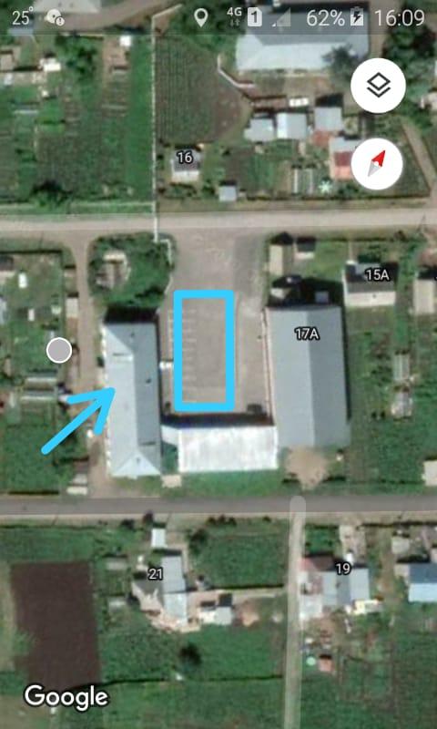

  2. Здравствуйте! Помогите разобраться с ситуацией. На картинке стрелкой обозначен многоквартирный двухэтажный жилой дом на 12 квартир. Справа от него здание спортзала. Получается полузамкнутый двор. Во дворе начато строительство спортивной площадки размером 300 метров квадратных, на картинке синий прямоугольник. . От окон дома отступили до площадки 6 метров. Пожарная машина к дому со стороны площадки теперь подъехать не сможет, так как в углу здания она не повернет, там только легковая машина проезжает и то с трудом. А с левой стороны площадки не проехать, так как она упирается в огороженный участок. Организация, которая строит площадку сказала что никакие нормы не нарушены и достаточно чтобы с одной стороны дома был пожарный проезд. Но и с левой стороны здания пожарного подъезда нет. Расстояние от стены до до гаражей там составляет 7 метров, а ведь по нормам пожарный подъезд должен располагаться в 5-8 метрах от здания и составлять 3.5 м. Такой проезд возможен только с одного торца здания, из-за спортивной площадки вдоль здания проезда нет. Подскажите, есть ли в этой ситуации нарушения пожарных норм? Ведь если что-то случится в квартиры, выходящие окнами на площадку, попасть будет трудно. Особенно на второй этаж. В доме один подъезд, большинство квартир имеют одностороннюю ориентацию. Лестничная клетка на втором этаже одна, окно выходит в сторону площадки. Второй вопрос - организация говорит что Снипами рекомендуется отступать от окон жилых зданий 10-40 м. Именно рекомендуется, т. е. 6 метров нарушением закона не является. Правда ли это? И третий вопрос - вдоль дома проходит линия теплотрассы. Там где находится левый край площадки до этой линии полтора метра. Является ли это нарушением?
