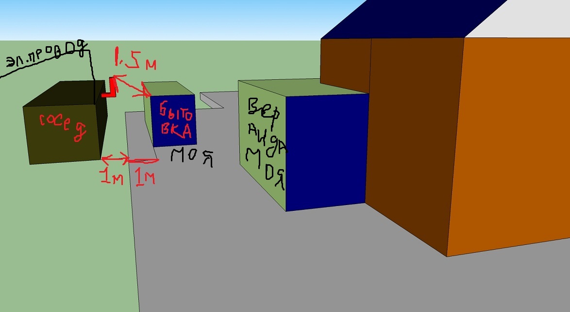

igor2772 Опубликовано 5 марта, 2012 Жалоба Опубликовано 5 марта, 2012 Друзья! Помогите плиз, в вопросе расстояний между соседями в деревне. Когда я строил дом 2010 году и уже закончил крышу своего дома сосед стал заливать фундамент под свою, как говорил бытовку-для лопат и пожарных шлангов и генератора. Так вот бытовка соседа на фундаменте-ленте-простояла год. За этот год я тоже с другого края участка переставил свою бытовку (на шлакоблоки) так сказать к его бытовке. я Отступил тоже как и он забора 1 метр-т.е между бытовками 2-а метра. Меджу ними забор-сетка рабица Теперь сосед в начале зимы провел туда свет (в свою бытовку) от своего дома в 20 метрах и сделал печку-а трубу вывел практически ко мне на бытовку-расстояние от края трубы до крыши моей бытовки 1,5 метра. В бытовке в его постоянно живет его сын-там кровать-телевизор-комп. Глядя на то, что там живут постоянно и топят печь-искры летят из трубы, я уже и подумал, что до пожара и недалеко. В этом 2012 году в январе я зарегистрировал дом в собственность-если это важно. Отношения с соседом хорошие- -но своего сына он тоже в дом к себе не берет (семейные у них проблемы) и тот постоянно топит печь и живет в этом строении-бытовке на фундаменте. См. рисунок-соседская бытовка-строение слева-моя справа на рисунке Так вот подскажите что можно предпринять?

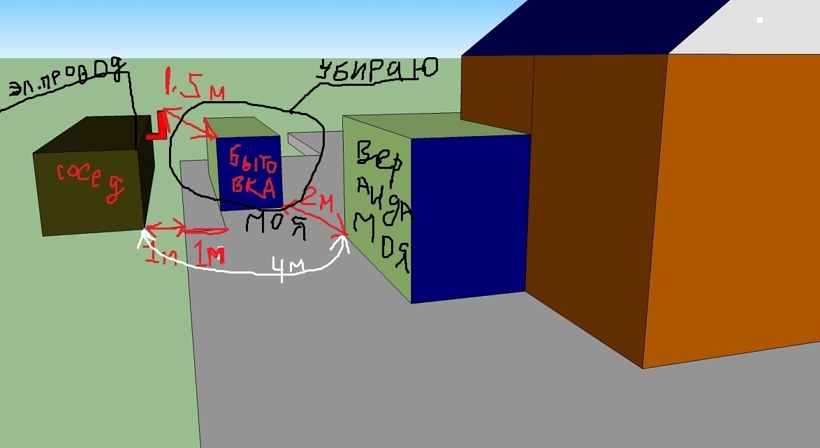

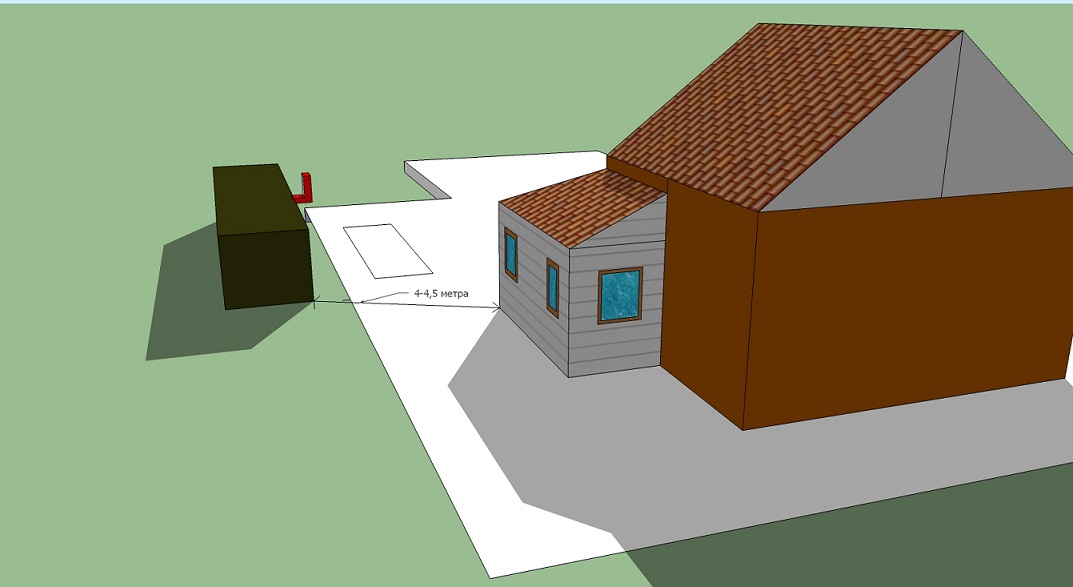

igor2772 Опубликовано 7 марта, 2012 Автор Жалоба Опубликовано 7 марта, 2012 Спасибо за помощь друзья! Внесу небольшую ясность по моему вопросу. Земля категория ЛПХ земли поселений -находится в деревне подмосковье. Земля на данный момент у меня находится в аренде и я переоформляю ее в собственность-так как есть строение-построенный дом. По поводу моей бытовки дабы не идти на конфликт с соседом я конечно ее перестаВлю-у меня под ней фундамента нет-стоит на кирпичах. Только вот расстояние от УГЛА веранды моего дома до угла бытовки на фундаменте соседа всего 4-е-4,5 метра. Тут меня уже более волнует это расстояние теперь уж. Так как тоже очень близко получается. Теперь поправлюсь по годам для ясности. см. пожалста ниже: по времени постройки: - я дом построил в 2010 в том же 2010 году позже, сосед ничего не замеряя, отступил от МЕЖИ 1 метр, залил фундамент под свою бытовку и построил ее (сказал. что будет бытовка для хранения вещей и содержания кур-гусей). Расстояние от моего построенного дома до угла его бытовки было 7-8 метров. Далее наступила зима-сосед поставил печь-провел электричество и заселил туда своего работника. Но видимо померзнув, работник сбежал. и зима прошла без происшествий. Далее в 2011 году летом я достроил веранду к своему дому и расстояние еще сократилось до 4-,4,5 МЕТРОВ до бытовки соседа, эти вот метры и волнуют меня сейчас. В январе этого 2012 года я сдал дом бти (по дачной амнистии) и получил свидетельство собственности на дом и отметку что дом построен в 2011 году и схему дома с верандой-как положено с размерами и кв. метрами на схемах. Соседская бытовка на фундаменте, с жилыми помещениями и печкой я точно знаю, что не зарегистрированы никак. Все бы мне не волноваться о пожарах, но к соседу приехал сын из Украины и стал жить в соседской бытовке -топить печь-сыпать искрами из трубы. вот тут и начинается главный вопрос моей темы

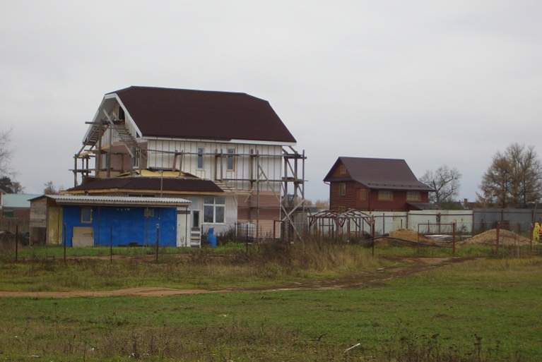

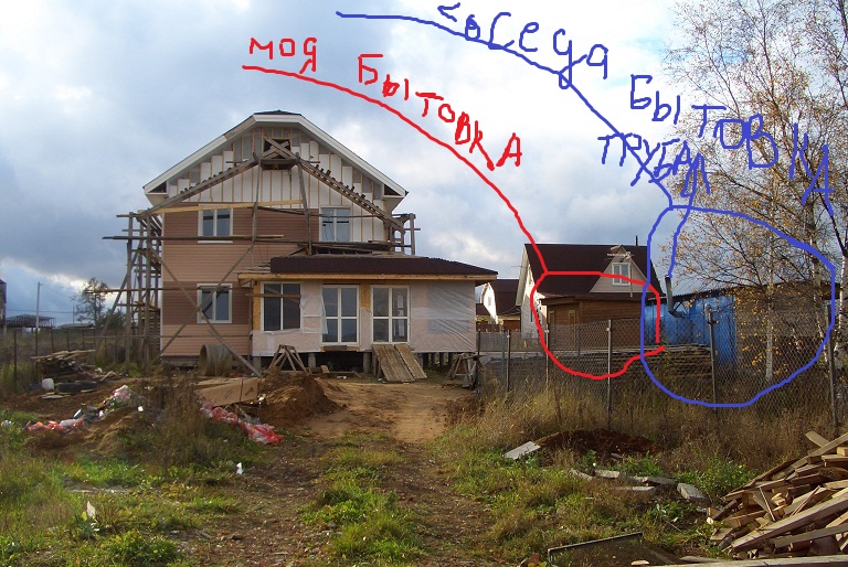

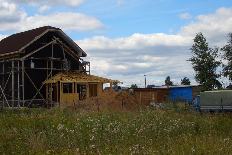

igor2772 Опубликовано 7 марта, 2012 Автор Жалоба Опубликовано 7 марта, 2012 Фото для наглядности прицеплю--бытовка соседа синяя
Соискатель Опубликовано 7 марта, 2012 Жалоба Опубликовано 7 марта, 2012 бытовка соседа синяя а эта бендежка чья? тоже с трубой совсем рядом?
igor2772 Опубликовано 7 марта, 2012 Автор Жалоба Опубликовано 7 марта, 2012 а эта бендежка чья? тоже с трубой совсем рядом? Так рыжая это моя бытовка-бендежка--трубы у моей нет! просто на фото может так близко что непонятно соседа бытовка синяя. Но дабы не доводить до конфликта и пожара я свою бытовку по весне уберу. Но все равно от синей бытовки соседа до моей веранды получается не более 4,5 метров.очень близко. Да и еще я сразу не написал --перед постройкой моего дома у соседа был еще фундамент под гараж залит(гаража еще нет) но тут и от его гаража до моей веранды тоже получается не более 5 метров. кратко говоря, кругом обставил. Поставит сосед гараж+ его бытовка и жди пожара

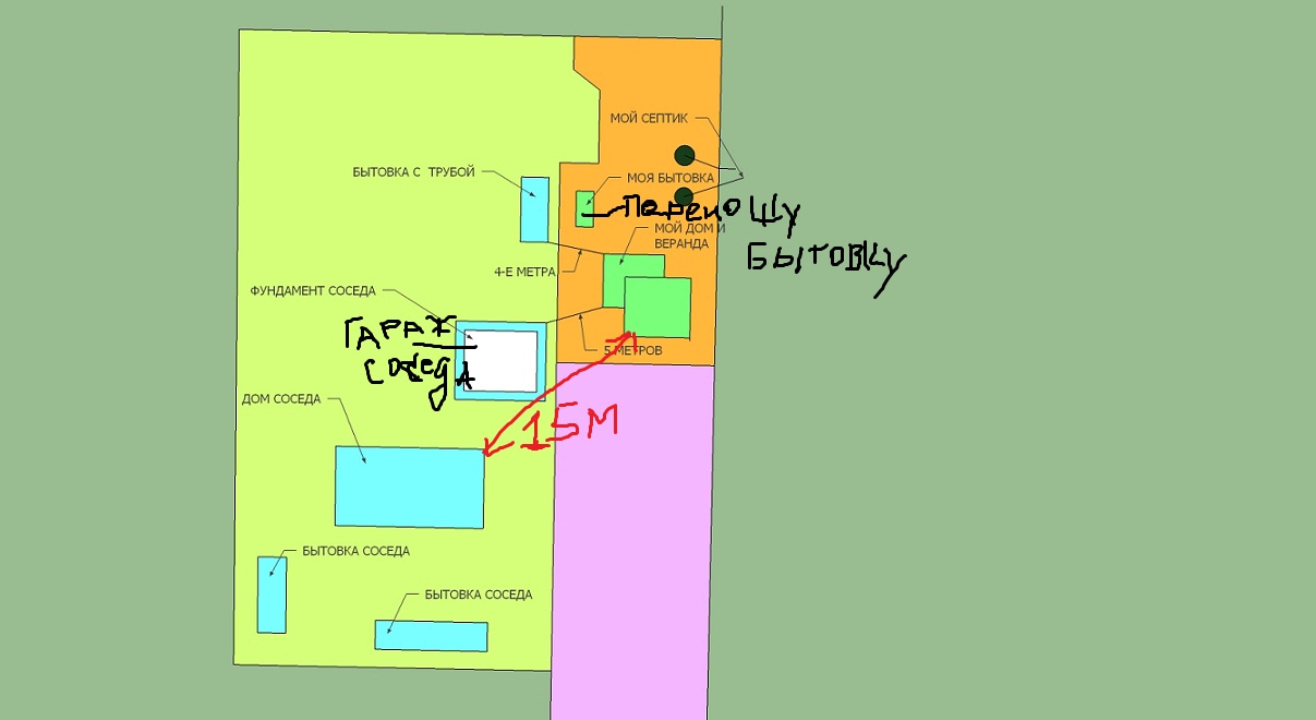

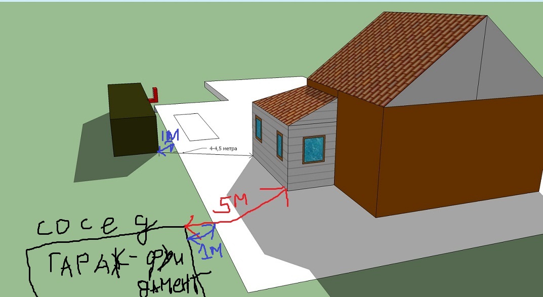

igor2772 Опубликовано 8 марта, 2012 Автор Жалоба Опубликовано 8 марта, 2012 нет,не нужно может вам предложить соседу,во избежание всяких ситуаций в будущем,я уберу свою,а ты свою.(Летом позапрошлым как все полыхало,напомните ему) Ясно! Спасибо за помощь. добавлю еще схему для ясности
Соискатель Опубликовано 8 марта, 2012 Жалоба Опубликовано 8 марта, 2012 добавлю еще схему для ясности не понятно одно,зачем сосед к вашей меже все ставит?логичнее ближе к дороге.Кстати,посмотрите еще госты и снипы по инсоляции.
igor2772 Опубликовано 9 марта, 2012 Автор Жалоба Опубликовано 9 марта, 2012 не понятно одно,зачем сосед к вашей меже все ставит?логичнее ближе к дороге.Кстати,посмотрите еще госты и снипы по инсоляции. спасибо! Да к и я не понимаю. С другой стороны его участка точно никогда строить ничего не будут. Там другой сосед выкупил у бабусь местных все 30 соток и пасет баранов-гусей. У этого с бытовкой трубой тоже места соток 12-15 он все лепит ко мне.
