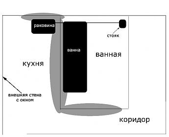

Гость vetyk Опубликовано 11 декабря, 2010 Жалоба Опубликовано 11 декабря, 2010 Какая радость, что есть люди, которые готовы помочь и подсказать, да ещё так быстро! Ferdinant, главным образом мокнет вдоль стены перегораживающей кухню и ванную и вдоль стены, которая стоит к ней под углом и отделяет ванную от коридора. Я тут нарисовала схему, серые овалы - это места, где мокнут стены и потолок. Проходит ли что-то в стенах, я увы не знаю. Знаю только, что дом панельный, вроде в таких нет перекрытий с коммуникациями... Действительно, соседи могли что-то делать с трубами. Вот второй день стараюсь к ним попасть посмотреть... Беспокоит только, что они так и могут сказать "у нас всё в порядке", а слесарь - докопается ли слесарь до этих труб, ему же тоже наверное надо будет попасть к этим соседям? Валентина Леонидченко, а у нас в жэке лежат журналы, в которые посетители сами записывают заявки. Этого будет достаточно или лучше всё-таки сразу написать заявление в двух экземплярах? В понедельник пойду.
Гость vetyk Опубликовано 11 декабря, 2010 Жалоба Опубликовано 11 декабря, 2010 Сорри, уточняю схему, в предыдущей я не отметила еще одну затопленную стену. Не нашла как отредактировать сообщение, поэтому выкладываю вторую версию схемы отдельно
