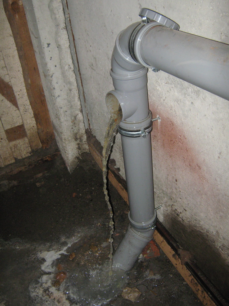

Ingvar Ku Опубликовано 30 августа, 2010 Жалоба Опубликовано 30 августа, 2010 может меня затопить же но у же сверху- Может, но жидкость будет уже значительно чище ! Очень часто забивается стояк канализации. Или трубы старые - чугун, или смотреть что в подвале. М.б. забита магистральная труба,* а м.б. элементарный засор или строители на трубах сэкономили. Например, поворот но 90 град. должен собираться из двух уголков по 45 град. В случае* сантехники нередко применяют простой, но эффективный способ : См. (фото сделано в доме, который "прошел" капремонт по 185-ФЗ в 2009 г.):
