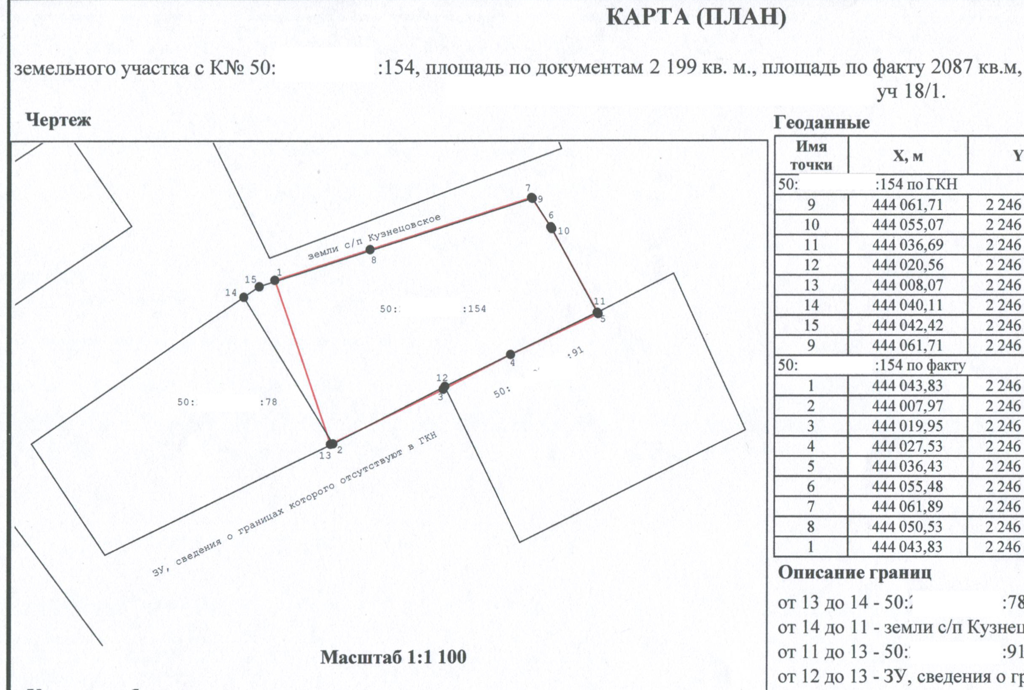

nikolai Опубликовано 1 августа, 2014 Жалоба Опубликовано 1 августа, 2014 итак, дано — 2 участка (на плане 154 и 78). Оба стоят на кадастровом учете. Границы согласовывались в 2010 году. на руках из документов: св-во о праве на наследство (18 соток) и кадастровый паспорт от 8.04.2010 с указанием площали участка 22 сотки, св-во о гос. регистрации права (на 22 сотки) между участками забора не было (родственные отношения). Этой весной собственник 78 участка ставит забор (красная линия на плане) так, чтобы перекрыть проезд. прорабатываю вопрос об обращинии в суд. пока что отправил соседу письмо с описью и уведомлением. В письме требование перенести забор на место. Также вложил в письмо оригинал карты(плана) с обозначением забора вопрос: какие документы необходимо приложить к исковому заявлению?

nikolai Опубликовано 2 августа, 2014 Автор Жалоба Опубликовано 2 августа, 2014 В кадастре сведения о точках (их координаты) есть. И по 154 и по 78 участкам. собственно на приложеной схеме красные линии - фактическое состояние, черные линии - то, что занесено в кадастр. Как проводилось межевание - точно неизвестно, т.к. собственник нанимал для этого человека в 2010 году.

nikolai Опубликовано 7 августа, 2014 Автор Жалоба Опубликовано 7 августа, 2014 выезжали, меряли, сделали план. захват есть. чуть больше 1 сотки выписки из кадастра есть в электронном виде. без "синих печатей" подойдут для суда или надо будет заказывать?
Director Опубликовано 7 августа, 2014 Жалоба Опубликовано 7 августа, 2014 В подобных делах обычно заказываю Выписку из кадастра на бумажном носителе. Она стоит дороже, но суду ее исследовать удобно. План, на котором отмечен захват, полагаю сделал кадастровый инженер? Также стоит отметить, что одновременно с исковым заявлением стоит подать заявление ст. 139 ГПК РФ. Встречал случай когда собственники участка "захватчика" часто стали менятся. И это осложнило решение подобного вопроса.
